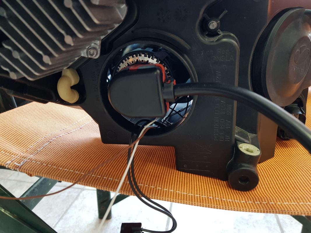

Ναι ευτυχώς έκανα την αλλαγή.
Το φανάρι ανοίγει δύσκολα. Η κόλλα είναι "μόνιμη", δεν μαλακώνει με τη θερμοκρασία.
Τους προτζέκτορες τους έβαλε ο μάστορας, δεν είδα τι μάρκα είναι. Όπως όλοι είναι αντίγραφο ενος μοντέλου της Hella με καλύτερα χαρακτηριστικά και καθαρό κρύσταλλο-φακό (αντί για Fresnel που έχουν τα εργοστασιακά).
Ακόμα και από ebay να βάλεις πχ. synolin είναι πολύ καλοί.
Ballast έβαλα της Autobeam που είναι καλά από όσο έψαξα.
Λάμπες έβαλε ο μάστορας κάτι πολύ φθηνές D2S (M-Tech μάρκα) από τις οποίες το κρυσταλλο της μιας δεν ήταν ευθυγραμμισμένο εντελώς κάθετα στη βάση της και δεν έβγαζε τη φωτεινότητα εκει που έπρεπε (πάνω στη "γωνία" που κάνει η δέσμη).
Οπότε μερικές μέρες μετά πήρα original λάμπες Osram Cool Blue Intense D2S που αυτός ήταν ο αρχικός στόχος.
Κάνουν αρκετή διαφορά και στο φως από τις φθηνές. (Δεν είναι 6000Κ που λέει η Osram, είναι πιο κοντά στο 5500Κ)
Μια ακόμη δυσκολία είναι στη στήριξη του προτζέκτορα, γιατί δεν υπάρχει έτοιμος προτζέκτορας που να ταιριάζει στις βίδες του εργοστασιακού. Οπότε χρειάζονται brackets που δεν υπάρχουν έτοιμα. Σκοπευω κάποια στιγμή να φτιάξω Brackets αφου έχω τις διαστάσεις του μαμα προτζέκτορα.

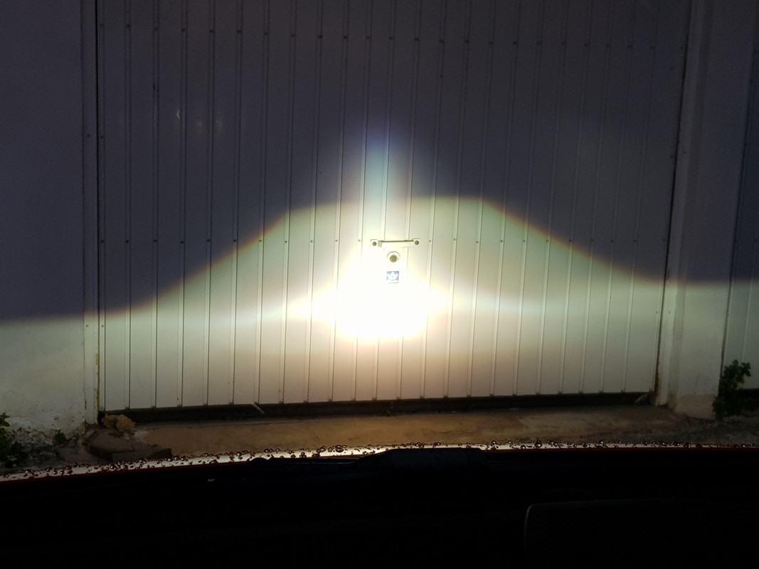

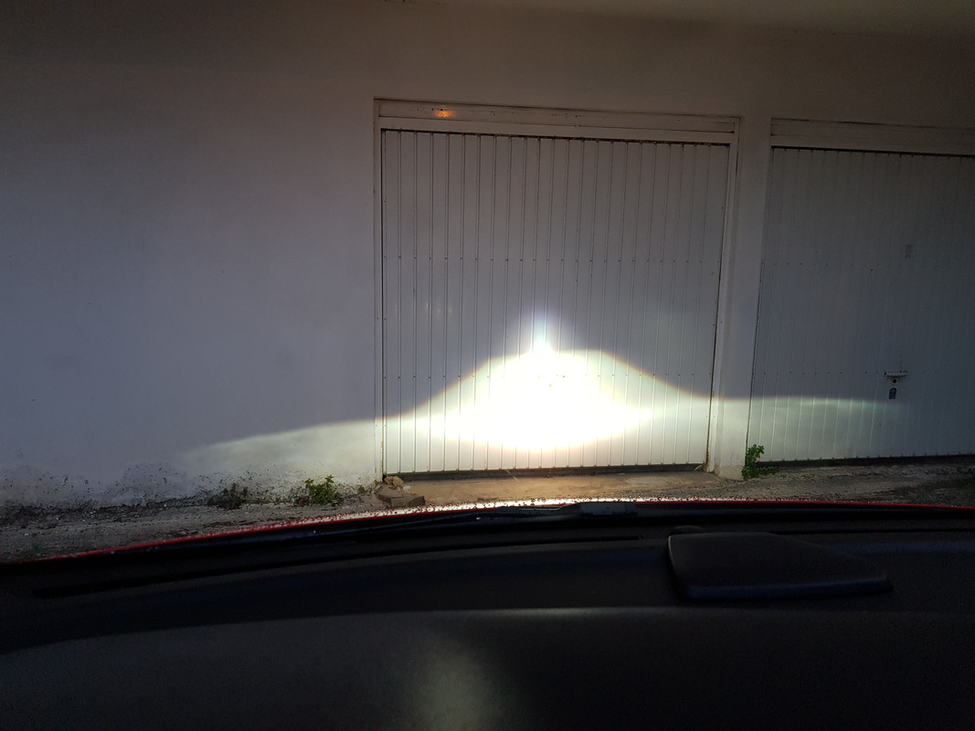

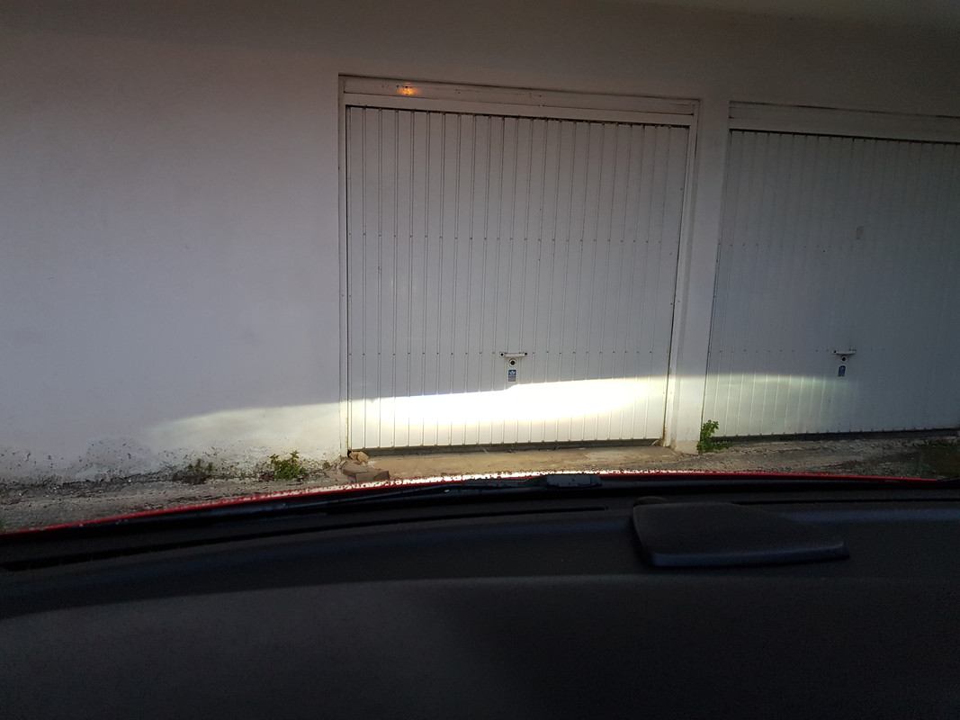

Εδω φαίνεται η δέσμη μόνο από το ένα φανάρι. Μικρή και μεγάλη σκάλα.

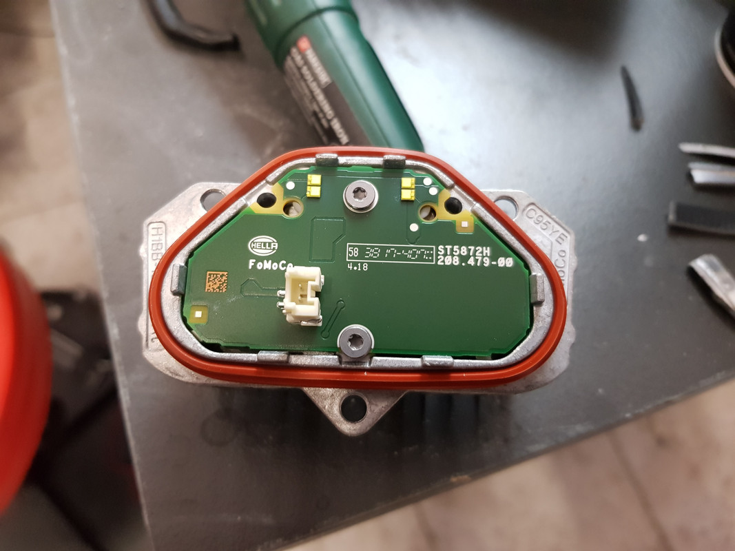

Το LED ημέρας είναι αυτή η πλακέτα. Μόνο αυτό αλλάζεις.
