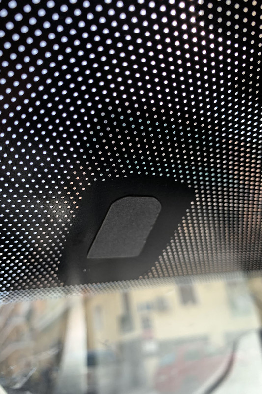

Έφτιαξα και τη σκίαση με τη μαύρη μεμβράνη. Το πρόβλημα είναι ότι, ακόμα και με τη χρήση patron και exacto knife, πάλι δεν μπόρεσα να φτιάξω ακριβώς το σχήμα, αλλά νομίζω ότι βγήκε αρκετά καλό για να επιτελέσει το σκοπό του, δηλαδή να μην φαίνεται το εσωτερικό από το κάτω καπάκι του καθρέπτη. Δεν είμαι επαγγελματίας εγκαταστάτης μεμβρανών, αλλά θεωρώ ότι αυτή η τοποθέτηση που έκανα (με περίεργο σχήμα, εσωτερική τρύπα με ακόμα πιο περίεργο σχήμα) είναι αρκετά ψηλά στο βαθμό δυσκολίας. Τα μικρά κενά και οι φυσαλίδες θα φύγουν μόλις τα πατήσω λίγο ακόμα με ένα squeege, η φωτογραφία είναι πριν προλάβει να στεγνώσει το σαπουνόνερο.
Τελείωσε τουλάχιστον, η βάση κόλλησε καλά και δεν κουνάει με τίποτα, ο αισθητήρας πατάει σχεδόν 100%, το σύστημα δουλεύει, πάμε παρακάτω.
