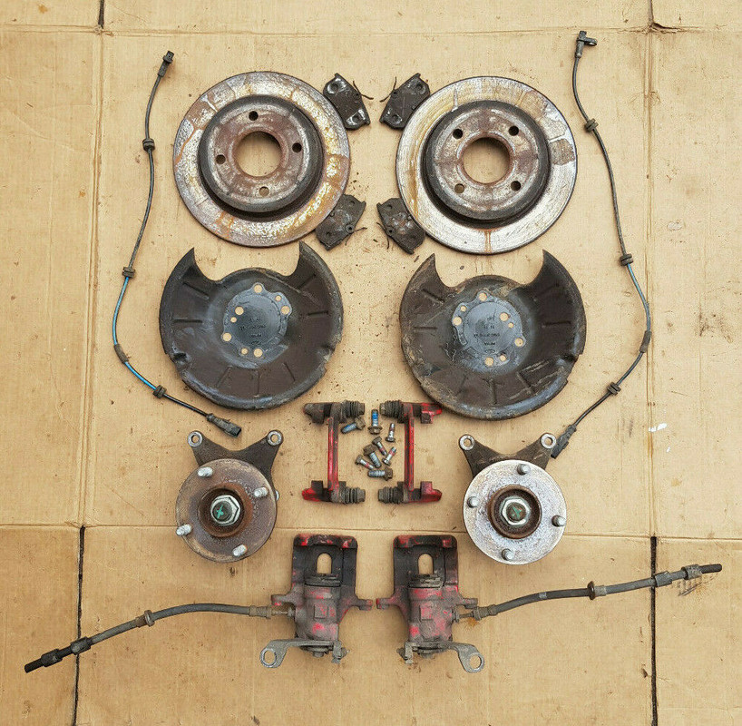

Καταλαβαίνω οτι η δοκιμασμένη λύση ειναι πίσω ολοκληρος άξονας αλλα η λύση αυτή πάει 1000ε απο ελλάδα +εργασια. Κάπου εκεί αρχίζω να σκέφτομαι αγορά ολόκληρου του ΣΤ κατευθείαν.
Απο Αγγλία βρίσκω συχνά όλο το πακέτο πίσω φρένων κοντά στα 200ε με τα μεταφορικά μέσα ομως χωρις τον άξονα.
Οταν λέω ολο το πακέτο αναφέρω ακριβώς αυτό.

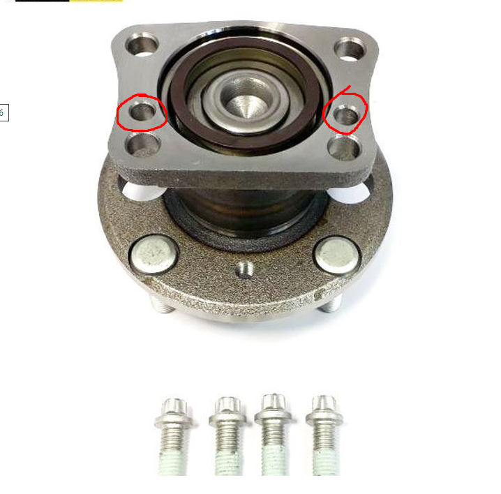

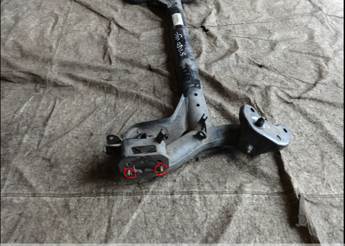

Κουμπώνουν τα άκρα του ST στον άξονα του 1000αριού; Με μια πρόχειρη ματιά αυτο που καταλαβαίνω είναι οτι οι 4 τρύπες(για να περάσουν οι μεγάλες βίδες-μπουλονια του άκρου+παξιμάδια απο πίσω) του άξονα του 1000αριού ΦΑΙΝΟΝΤΑΙ ΙΔΙΕΣ με τις τρύπες του ST. Ομως και οι 2 άξονες(του 1000αριού και του ST) έχουν πάνω τους 2 σαν βιδάκια(τα οποια δεν γνωριζω ακριβώς τι ειναι) τα οποία βρίσκονται σε διαφορετική θέση στο 1000άρι και σε διαφορετική στο ST.
Παραθέτω φωτογραφία απο τον άξονα του ST με κυκλωμένα τα βιδάκια αυτά.
Επίσης παραθέτω φωτογραφία απο τα μαμά άκρα του 1000αριού τα οποία έχουν 2 τρύπες μικρές που πρόκεται να εφαρμόσουν τα 2 αυτά βιδάκια, ομως φαίνεται με γυμνό μάτι οτι βρίσκονται σε διαφορετική θέση απο εκει που πρέπει για να κουμπώσουν σε έναν ST άξονα. Αρα με το ίδιο σκεπτικό τα άκρα του ST δεν κουμπώνουν στον άξονα μας γιατί έχουν τις 2 αυτές τρύπες σε διαφορετική θέση; Οι 4 τρύπες που περνάνε τα βασικά μπουλόνια+παξιμάδια για να κουμπώσει το άκρο στον άξονα φαίνονται στην ίδια θέση.

Mετά απο αρκετό ψάξιμο κατέληξα οτι τα άκρα του fiesta ST mk7.5 είναι διαφορετικά απο τα άκρα του 1000αριού.
Αρα το άκρο χωρίς πατέντα δεν μπαίνει στον άξονα μας.
Η καλύτερη λύση απο οσο κατάλαβα για να βάλεις δισκόφρενα πίσω στο 1000άρι ειναι να κάνεις οτι κάνει η Wilwood για το αμάξι μας ,η οποία αποτελεί και μια απο τις πιο αξιόπιστες εταιρίες και πολυφορεμένες στην Αμερική.
Η λύση με απλά λόγια ειναι.
1)Ανοίγεις το ταμπούρο
2)Μέσα θα βρείς το άκρο. Ολο το υπόλοιπο ταμπούρο μας ειναι άχρηστο
3)Κουμπώνεις το άκρο στον άξονα
4)Φτιάχνεις βάση για την δαγκάνα η οποία μπαίνει στις 2 απο τις 4 βίδες του άκρου με τον άξονα.
5)Κουμπώνεις πάνω δαγκάνες, δίσκο, τακάκια, σωληνάκια κλπ.
6)Θ χρειαστει απο οσο καταλαβαίνω και ένα ανταπτοράκι στο abs.
Η διαδικασία φαίνεται καθαρά σε αυτό το βίντεο μετά το 3.40'
Προσωπικά αρχίζω να ψάχνω τις δαγκάνες του ST σε μια καλή τιμή και στην συνέχεια αγορά δίσκων,τακάκια,σωληνάκια κλπ.

Αυτά τα δύο βιδάκια που αναφέρεις , εαν βάλεις δισκόφρενα δεν χρειάζονται. Είναι εκεί γιά να κρατάνε προσωρινά ευθυγραμισμένη και σταθερή την κιθάρα του ταμπούρου όταν χρειαστεί να βγάλεις το άκρο. Είναι κάτι αντίστοιχο με τα μικρά κωνικά βιδάκια που έχουν οι δίσκοι γιά να μην φέυγουν από την θέση τους όταν βγάζεις τους τροχους. Πρέπει επίσης πέρα από δίσκους, άξονες κ.τ.λ. να εξετάσεις τι γίνεται και με τις ντίζες χειροφρένου. Σίγουρα θα χρειαστείς μετατροπή και δυστυχώς γιά να βγούν οι ντίζες να μετρηθούν και να φτιάξεις καινούριες είναι μία άλλη επίπονη ιστορία.
