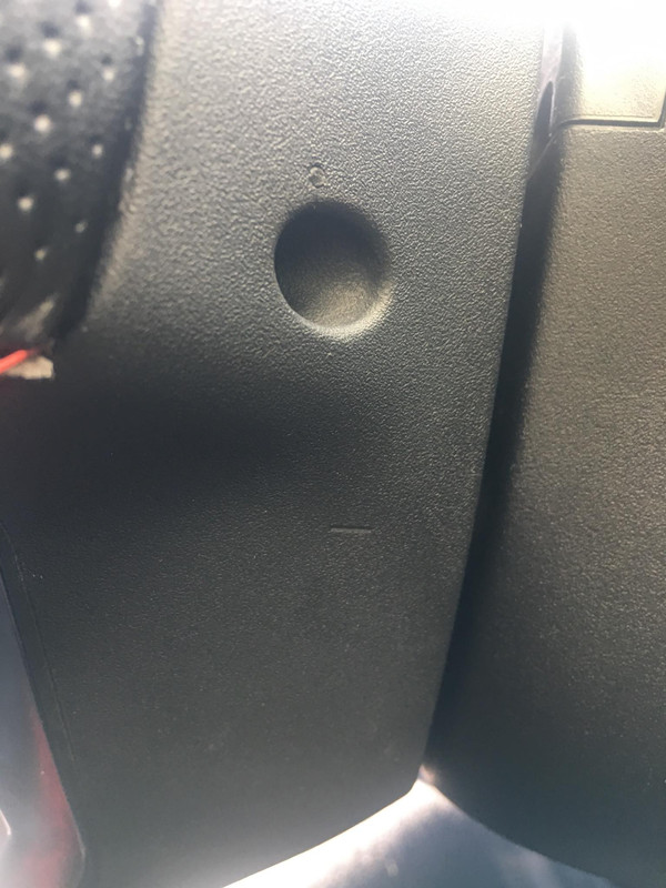

To τιμόνι μου απο τα πλάγια είναι έτσι.. Η τρύπα που έχει ειναι με βίδα μέσα για να ξεκουμπώσω το πλαίσιο.. Ο αερόσακος πως θα βγεί; Δεν θα έπρεπε να έχει μικρές τρύπες που βάζεις το κατσαβίδι μέσα και σπρώχνεις τα κλιπς;

Ο αερόσακος ξεκουμπώνει από δύο μικρές τρύπες που έχει το τιμόνι ακριβώς από πίσω από τον αερόσακο, αριστερά και δεξιά, πρέπει να τις βρεις και να κάνεις τις κινήσεις λίγο στα τυφλά και να "μαντέψεις" την κίνηση του κατσαβιδιού για να ξεκουμπώσουν τα δύο μεταλλικά clips που τον κρατάνε στη θέση του.
