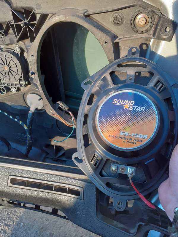

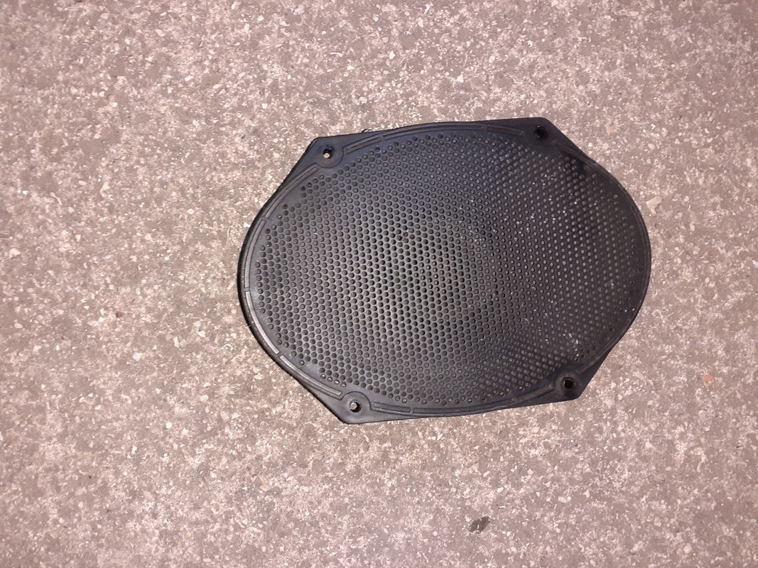

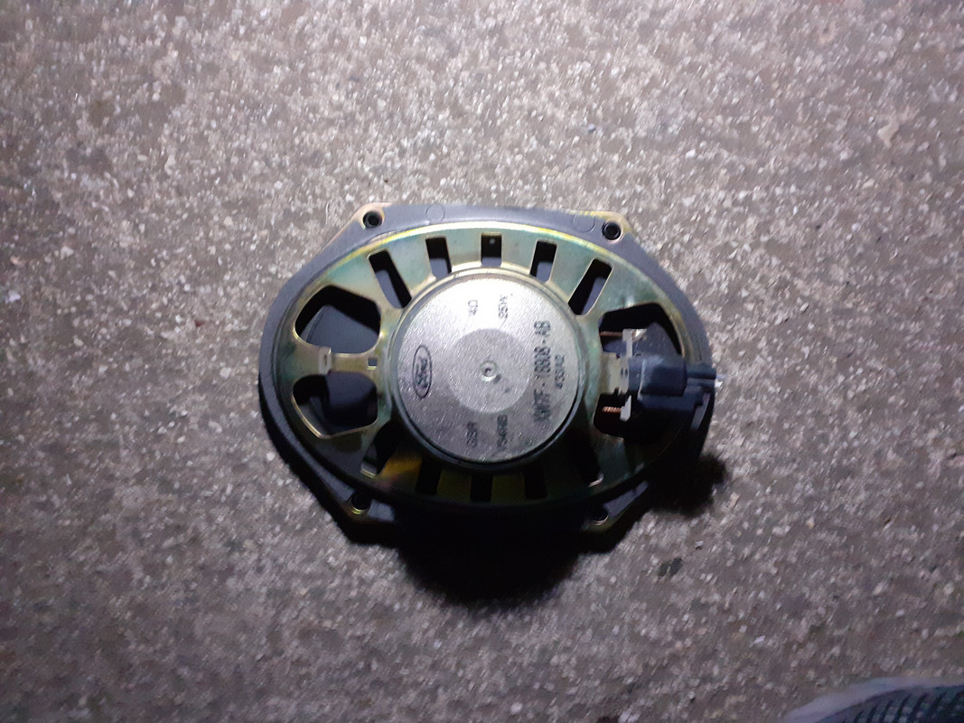

Τα καταφερα! Με τις οδηγιες σας αλλαξα και γω τα ηχεια μου με Pioneer TS-A6880F, 80 watt rms, πολυ καλη ποιοτητα ηχου και καθαρο μπασο, για τα λεφτα τους και τις (χαμηλες) προσδοκιες μου ειναι οτι χρειαζομουν!
Οι φισες δεν ταιριαζαν, αντιθετως τα καλωδια ηταν κολλημενα με καλαι, αλλα τα ηχεια ηρθαν με δικα τους καλωδια 2 εκ. και φισες για το ηχειο, οποτε συνδεσα τα καλωδια μεταξυ τους, πιστευω αυτο αρκει, ε;
Παντως και σε μενα το αριστερο ηχειο ηταν soundstar και το δεξι Ford.

Πατεντιασμένο ήταν το fiesta σου βλέπω... Με γειες. Καλά έκανες και σύνδεσες τα καλώδια μεταξύ τους.
