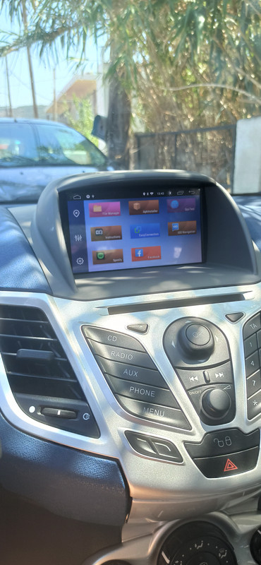

τελικα μετα απο πολυ κοψε ραψε και πολυ πονοκεφαλο ολοκλήρωσα αυτο που ειχα στο μυαλο
τι θα αλλάζατε παιδες??Τι θα διορθώνατε?????

Ωραίο! Απ' ότι κατάλαβα το android hu δουλεύει αυτόνομα και δίνει σήμα line in στο εργοστασιακό ηχοσύστημα; Και επομένως τα χειριστήρια του τιμονιού και της κεντρικής κονσόλας επιδρούν πάνω στο εργοστασιακό ηχοσύστημα και όχι στο android. Σωστά;
Το μόνο που με απασχολεί με αυτό, είναι ο έλεγχος του android που παραμένει μόνο μέσω touch screen και άρα είναι λίγο "δύστροπος" κατά τη διάρκεια της οδήγησης...

Τι έχεις φτιάξει ρε φίλε! Χαρά στο κουράγιο σου (και το μεράκι σου). Ναι, αυτό φαίνεται σωστά εγκατεστημένο, μοιάζει εργοστασιακό για το απαίδευτο μάτι, και έχει πολλές λειτουργίες. Θα συμφωνήσω με τον Κώστα οτι η οθόνη είναι λίγο μακριά για το touch αλλά χαλάλι. Γέμισες και το άχρηστο cubby hole που δεν ξέρει κανείς τι να το κάνει στο ΜΚ7! χαχα

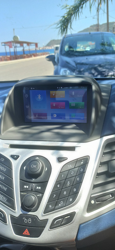

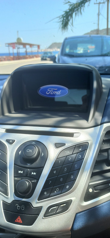

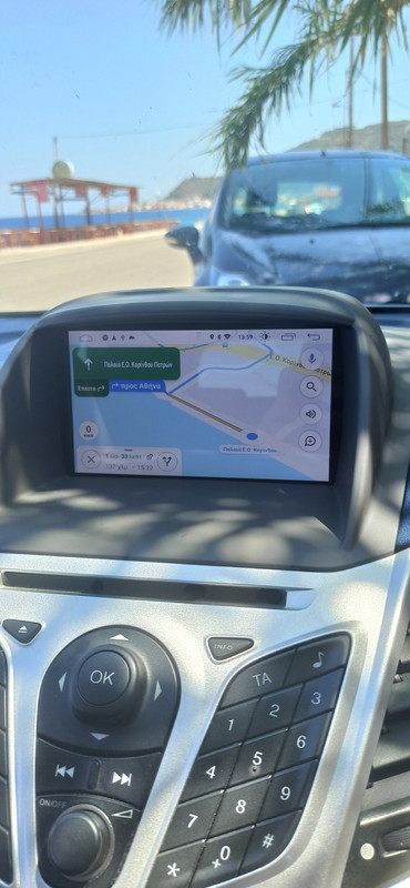

Μετά από πολύ ψάξιμο εγκαταστάθηκε από τα χερακια μου αυτή εδω.
https://a.aliexpress.com/_mL3Sxwx
Και η καλωδίωση για τα ΜΥ 2009 είναι αυτή.
https://a.aliexpress.com/_mOvaYRp
Δεν μπορούσε να εγκατασταθεί οθόνη απ' τα γνωστά μαγαζιά στην Αθήνα γιατί είχα θέμα με τη φυσα των ΜΥ 09.
Παρήγγειλα απ' το AliExpress τα παραπάνω προϊόντα.
Εντυπωσεις μέχρι στιγμής.
Επιτέλους βρίσκομαι στο 2020 και ακούω μουσική από το Spotify μέσω Bluetooth.
Καλή ποιότητα ήχου.
Δυστυχώς είναι 4πυρηνο με ψιλομετριο επεξεργαστη
Συνεπώς η χρήση των google maps απαιτεί υπομονή.
Αντίθετα το igo λειτουργει σφαίρα και δεν είναι τόσο κακό όσο το περίμενα.
Θελει ενισχυτή ραδιοφωνικού σήματος. Δεν πιάνει καλά το ράδιο.
Κατά τα άλλα η θέση της οθόνης απαιτεί λίγη συνήθεια αλλά οκ.
Α επισης απο την πρωτη φωτο βλεπετε οτι η εγκατασταση καπου δεν μου πηγε καλα και δεν εχει γινει τελεια εφαρμογη. Αυτο συνεβη κυριως λογω των πολλων καλωδιων. Ενταξει δεν ειμαι και ο τελειοτερος μαστορας!! qq lol
